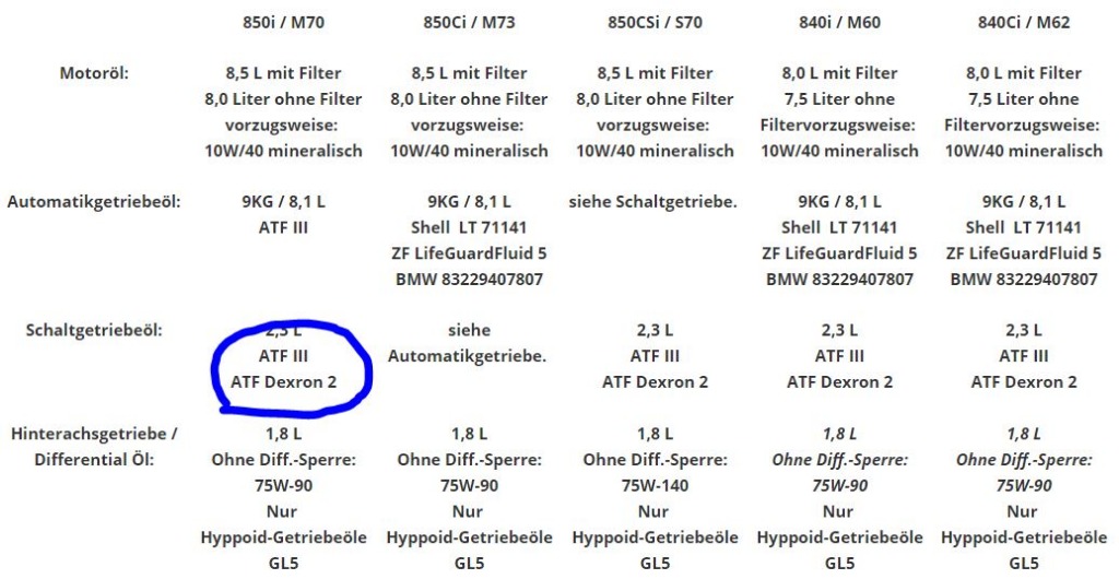

Hallo Pusches,
ok. Die beiden Tabellen unterscheiden sich schon.
Eine Sache beantwortet aber meine Frage von oben. Es wird im Schaltgetriebe auch das Automatikgetriebeöl verwendet:
Konkrete Produktnamen sind da nun weniger. So nochmals die Frage für das Schaltgetriebe 1991:
"Castrol Transmax DEX III Multivehicle oder Castrol ATF DEX II Multivehicle oder sowas." ?
Oder von BMW das BMW ATF D 2 ?
Auch ein konkreter Produktname für das Differentialöl wäre in der neuen Tabelle gut.
Weiß jemand aus einer sicheren Quelle (Hersteller oder BMW), ob sich das Pentosin 7.1 (bei mir grün) und das 11S (grün) nicht mischen lässt ?
Bei mit geht es zunächst ums Auffüllen, später um das Umölen. Bei absoluter Unverträglichkeit reicht mal kurz über die Pumpe spülen ja nicht.
Paul

Betreffend der Flüssigkeiten hätte ich hier eine vereinfachte / überarbeitete Tabelle
8er und seine Flüssigkeiten
Von Ersatzstoffen wie ATF als Hydrauliköl rate ich auf Grund von Erfahrungen bei der Revision von Bremskraftverstärkern und Pumpen verstärkt ab !
Bei FEBI Hydrauliköl fehlt ein entscheidender Stoff in der Formulierung. Hier kann ich nur das Umölen auf Pentosin CHF11s
raten. Dieses ist wesentlich Temperaturstabiler.
INFO: Pentosin wird nun von der Firma Fuchs in Mannheim hergestellt und vertrieben.

Hallo Johannes,
gehört zwar nicht hier ins Thema, aber aus der Tabelle: "Pentosin CHF 7.1 (rot)" Ich hatte noch davon, das sieht aber eher grün aus ?
Meiner ist noch nicht umgeölt auf 11S. Gibt es da noch ohne Umölen Alternativprodukte zum 7.1 (Febi ?) zum Auffüllen ?
Paul
