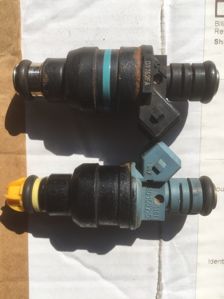

  • Beiträge: 119
  • Dank erhalten: 11
Oromis antwortete auf das Thema: ESV
Demnach ist die obere wohl eine von Lucas. M.W.n. gibt es für diese keinen Ersatz bzw können diese nicht überholt werden. Deshalb müssen dann alle 12 gegen welche von Bosch gewechselt werden.

AK16 antwortete auf das Thema: ESV
Im M70 gabs doch Lucas und Bosch.
Siehe hier:
forum.clube31.de/index.php/forum/technik...cas-auf-bosch#222890
Beide Düsen würd ich nicht mischen.

  • Beiträge: 119
  • Dank erhalten: 11
Die Düse kann anders aussehen, wichtig ist aber, dass die Daten genau stimmen (Einspritzmenge etc). Das kannst du im Webcat des Herstellers (Bosch?) beider Düsen nachlesen und vergleichen. Die alte Düse sieht aus als wäre das eine Düse, die mit drei Strahlen einspritzt, die neue als würde sie mit einem Strahl einspritzen. Das findest du aber auch über den Webcat raus. Zumindest beim M30 ist das egal, da beide Formen verbaut wurden. Wie das beim M70 ist, weiß ich nicht.

  • Beiträge: 52
Rudi1967 erstellte das Thema ESV
Kann das passen? Linkes war drinnen, rechtes ist neues.
Angeblich für e31 850i ?
