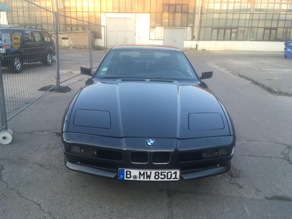

ps: glaube der Avatar-upload funktioniert nicht, anbei mal ein pic von meinem :)
