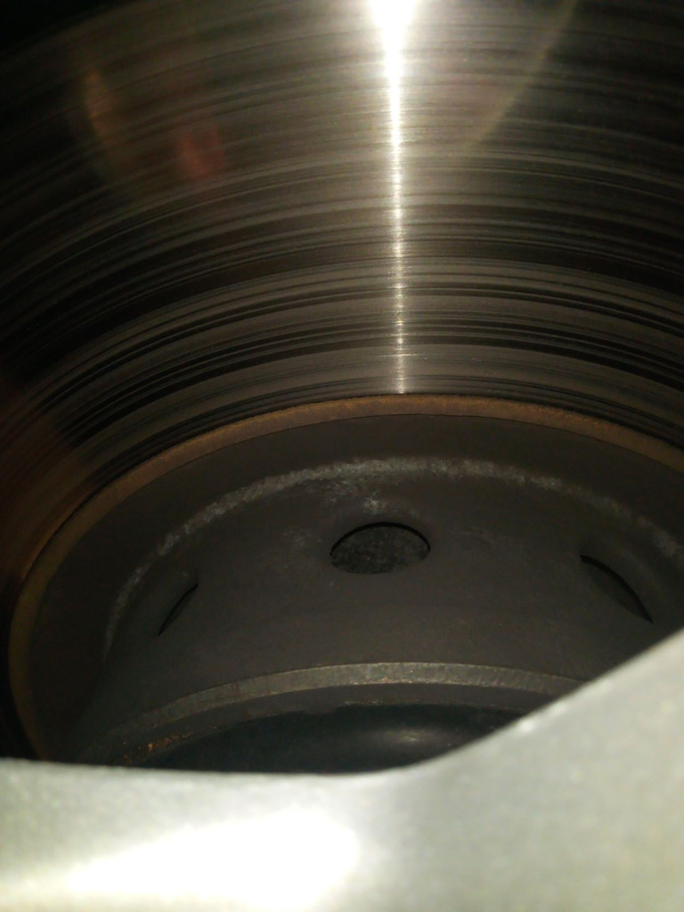

Hoess antwortete auf das Thema: Bremsbeläge 850 CSI Vorderachse
Danke für die schnelle Rückmeldung.
Ich dachte die sind halt vom Zubehörhandel für den 850CSI und da die Masse 345X32 passen, habe ich mir gedacht, dass dass das schon seine Richtigkeit hat...
Man lernt halt nie aus, danke für das Bild der Originalen Scheiben.
#247978
Pusches antwortete auf das Thema: Bremsbeläge 850 CSI Vorderachse
Das was du da verbaut hast sind die Gaaaanz Alten Scheiben vom E34 M5 oder vom e32 750iL.
Die gehören nicht auf den 850CSi
Die Scheiben vom 850CSI sind schwimmend gelagert. Die Mitte der Scheibe ist ein Alukern der über Stäbe mit der Scheibe verbunden ist.
anbei mal ein Bild (einfach die Lackierung wegdenken.
8-series.club/ppMigration/upload/forum/a02_m_bremse_130.jpg
#247976
  • Beiträge: 22
Hoess erstellte das Thema Bremsbeläge 850 CSI Vorderachse
die Bremsen am 850 CSI sind nicht schlecht, allerdings haben sie wenig Druckpunkt und die Scheiben sehen an der Vorderachse sehr schlierig aus.
Seit 5.000 km sind an der VA Original BMW Beläge (Textar 4056) montiert.
Kann mir jemand sagen, was für ein Fabrikat die Bremsscheiben sind, die der Vorgänger verbaut hat (siehe Anlage) ?
Gibt es passende Beläge mit etwas mehr Biss und schönerem Tragbild ?
Danke und Grüsse,
Franz
#247975
